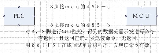

单片机与s7200使用modbus协议通信,plc对读命令无返回,求助!!!
heiyijn
查看heiyijn的
发表于: 2010-10-22 15:09
描述:问题描述
主要问题如图,我发送写命令是有正确返回的。读命令无返回。具体往从机2发送的是:02 03 00 01 00 0A 94 3E
