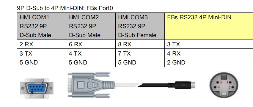

威纶官网上找的,外观不一样,实际一样。但是我通讯不了和威纶6070

请问有哪位朋友测试过了 能否告知一下!多谢了!
