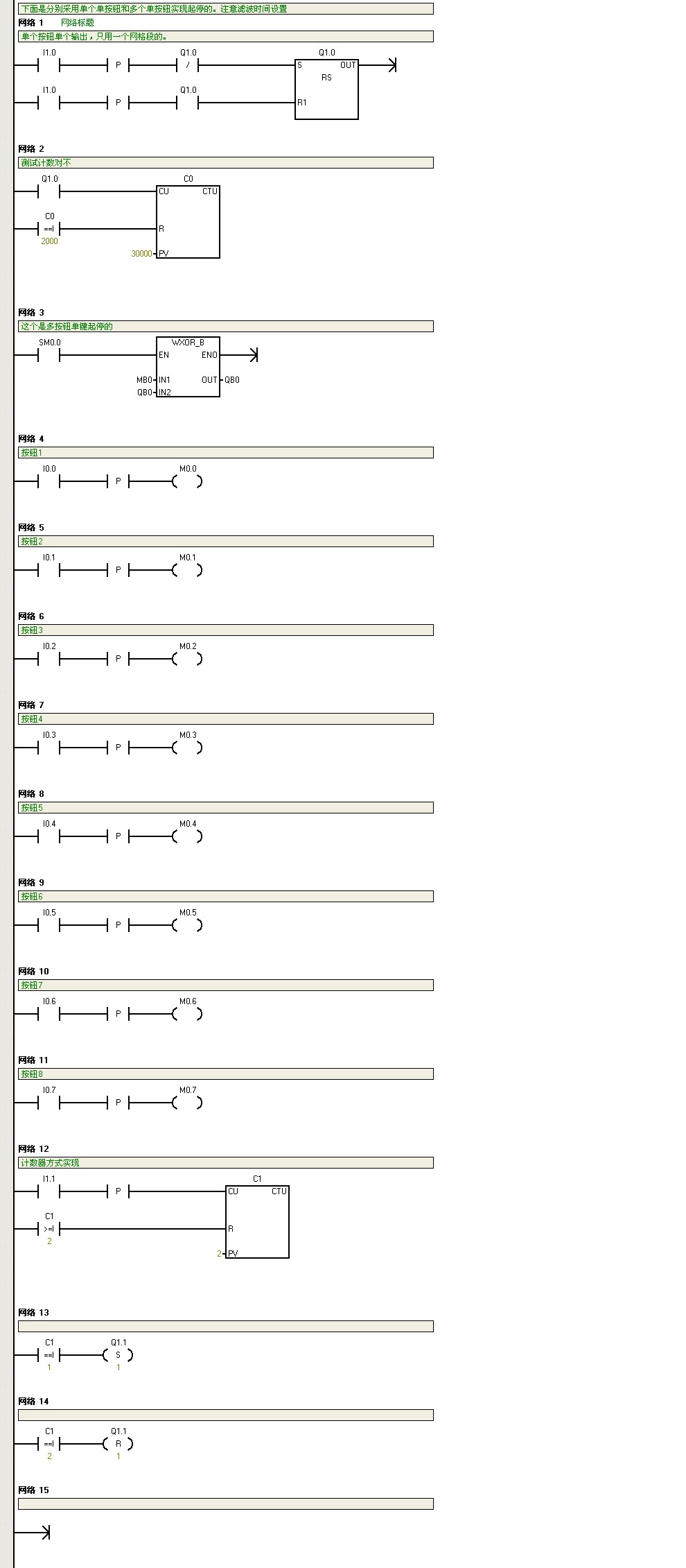

西门子200单个单按钮和多个单按钮的实现方法,适合初学者

保持每天一点小进步足矣。。。
