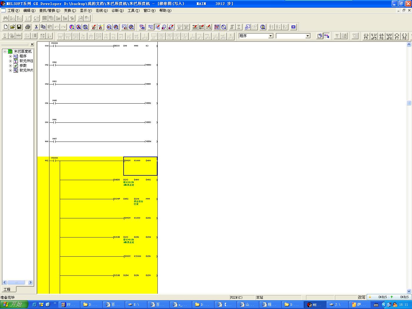

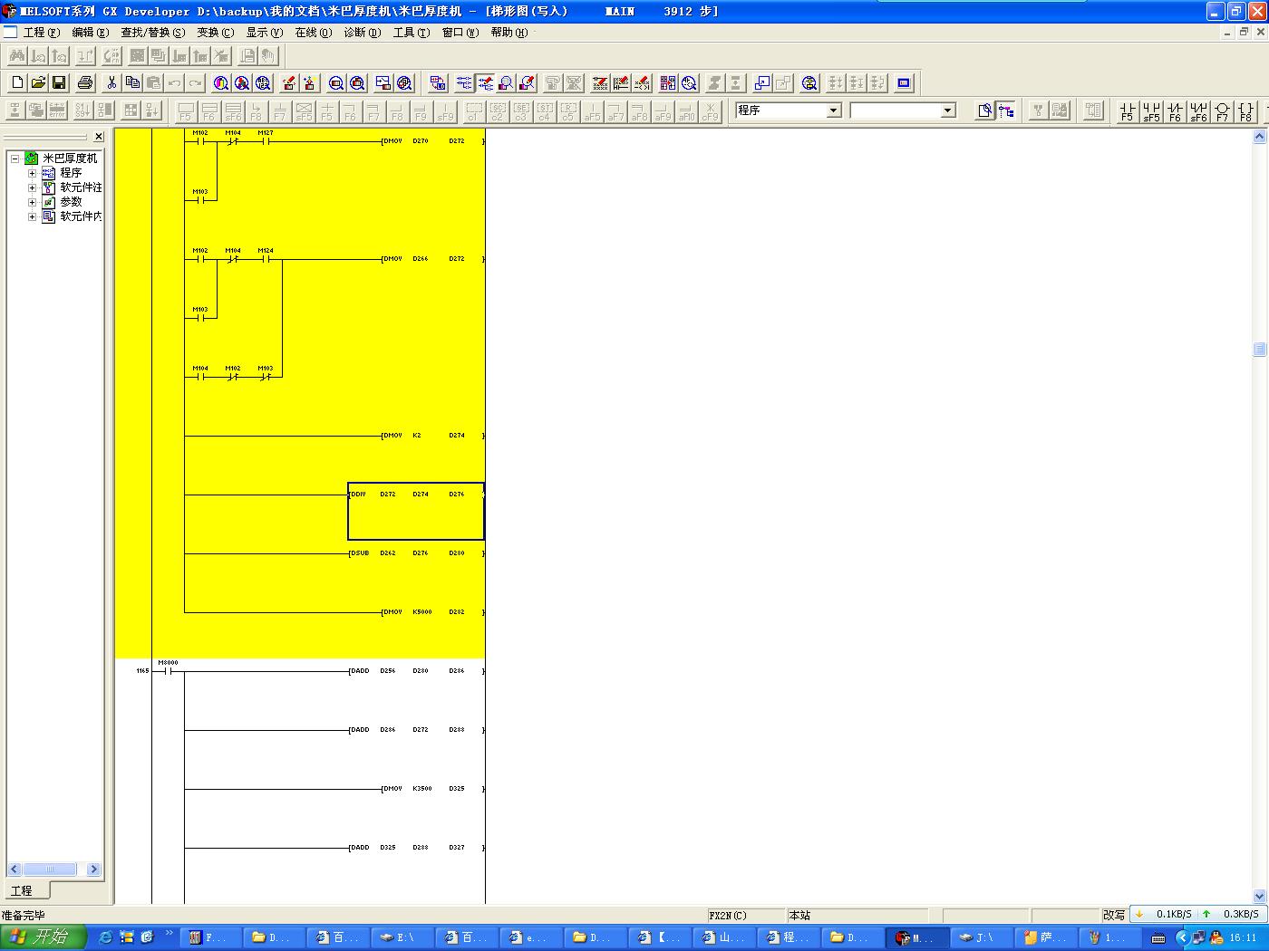

我今天三菱2N的PLC中读出程序发现了,读出后的程序有一部分是黄色的,本来正常情况全是白色的,我觉得奇怪,大家说说了

老月经帖子了,超过了软件允许的步数而已。

帖子可能是老月经帖了,恐怕真正看到这样的程序不多吧,回答都是想当然而已。除了楼上所说的超出软件允许的步数外,还有说是非法程序的,但是我公司有一台预缩机,三菱FX2N的PLC,995步,中间就是有一段程序被黄色覆盖的,程序下载后上传到另外一台PLC能工作,但是模拟量没有输出,到现在一直没弄懂其中的原因。

梯形图中的话,可能有违反编程软件语法的情况,可以试试重新输入指令、或做试做适当调整看看。

一行下面分支太多造成的,最多23行
去掉接个分支就可以了
