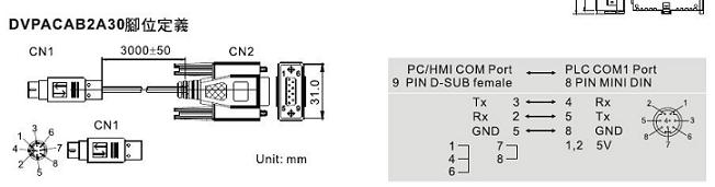

<急>有那位兄台知道台达PLC<PVD>系通讯接口针脚怎么分的?最好能提供有图.

可到台达官网去下载相应的PLC用户手册,上面有图!

下载有相关手册,但没有.

比较隐蔽:

谢谢了.
