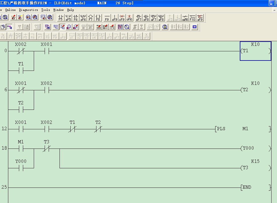

1楼  发表于: 2010-10-16 21:00
给你一个绝对严格的。

2楼  发表于: 2010-10-18 09:37
你发的图片看不清楚
能否缩小一点截图

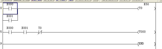

引用第4楼liangqin888于2010-10-18 10:18发表的 可以这样写吗 :
[attachment=47834]
如果两手的动作速度有误差,这样就不行了。

你这个程度不理想。一般是这样的:LD X0 OR X1 OUT T0 K1 LD  X0 AND X1 ANI T0  OUT Y0

8楼  发表于: 2010-10-20 17:08
不错,但你这程序只要有一只手松开一下就复位了

10楼  发表于: 2010-10-23 23:57
4楼的肯定不行,两只手不太可能在plc一个扫描周期《同时》接通按钮,脉冲触发的时间只有一个扫描周期
