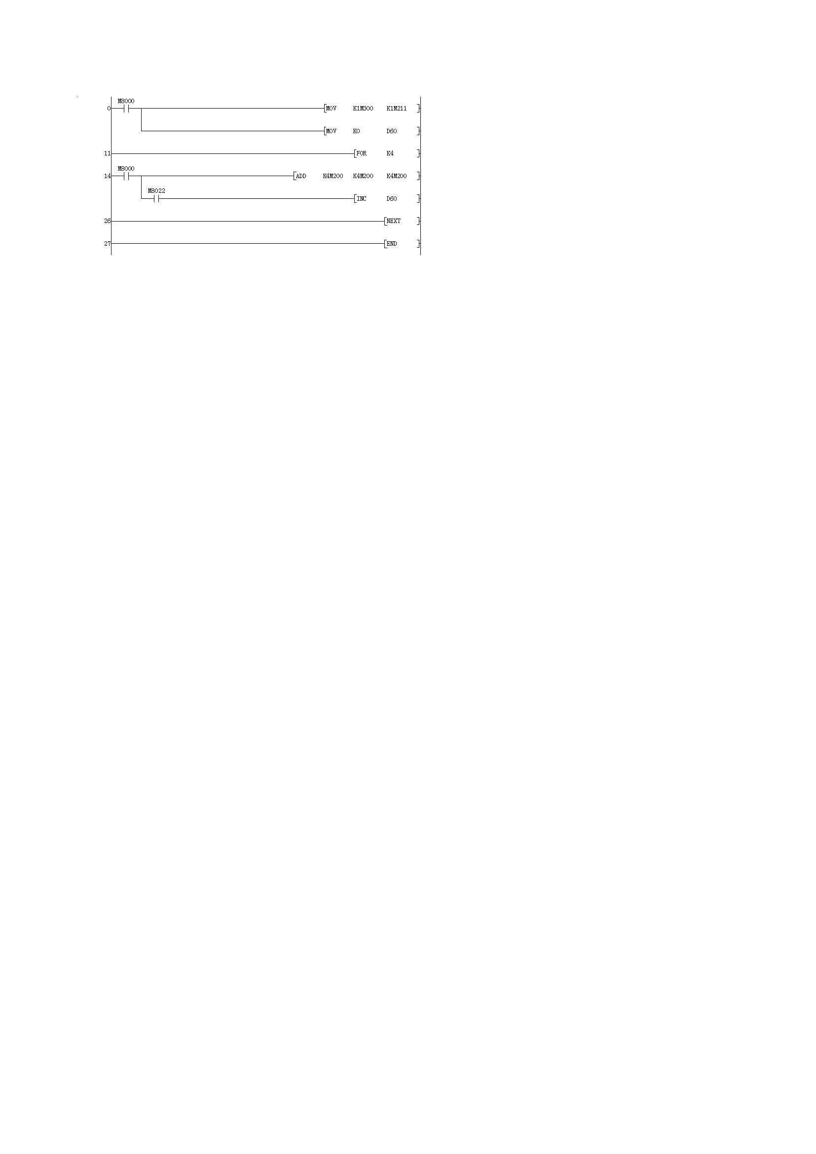

[attachment=47617] [attachment=47611] [attachment=47611] 本人初学PLC  不懂   望前辈指教
在运行时  M8000   MOV K0 D60  是不是  一直把K0 放到D60里面去 那么D60 应该一直为0 是吗?
下面的 M8022  让 INC D060  进位 的时候的1  怎么没有被上面的  MOV KO D60 给复位    望详解   不甚感激
还有 在M300为ON时   M8022  也为ON  同时 INC D60 加1
但在M301-M303 任意一个或则同时几个为ON时  M8022  为OFF  但 INC D60 也加1    这是为什么

图片看不清楚,下载下来才能看
你那个 INC D060  在循环里头,这几行程序执行完之后D60的值是4

字太小了..怎么截屏截这么小呀!能把程序上传吗?
