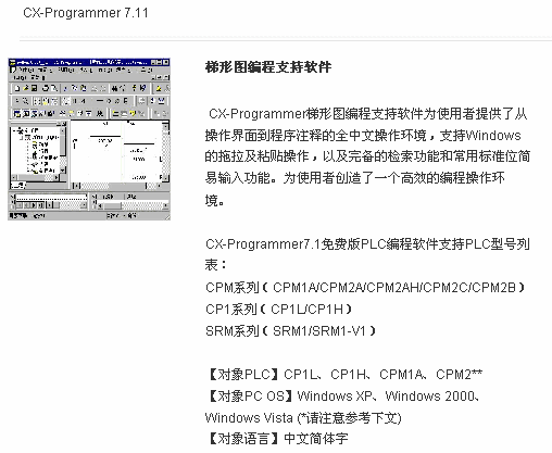

我们在国内购买了一台设备,是OMRON的PLC (CP1H) 加人机(NS5-SQ10B-ECV2),因为我们这边主要是西门子产品和少量的三菱和AB,感到很很新奇,因为我很久没有见到OMRON的PLC。
我想问一下熟悉欧姆龙的朋友,这两个东西大概价格是多少?另外它们的各自编辑软件是什么(够用的版本)?

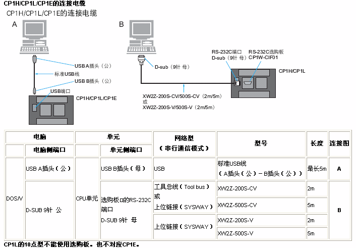

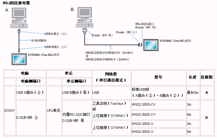

还有它们与电脑的连接线能自己做吗?

CP1H软件用7.0以上

    刚找到的一点资料。

    如果你要软件我可以发给你QQ980347789

    楼主可以到这里下,你所需要的都包括了。
    http://www.ymmfa.com/read-gktid-71899.html

    直接安装CX-ONE就好了,,omron的软件集合包,里面包含了几乎全部软件
