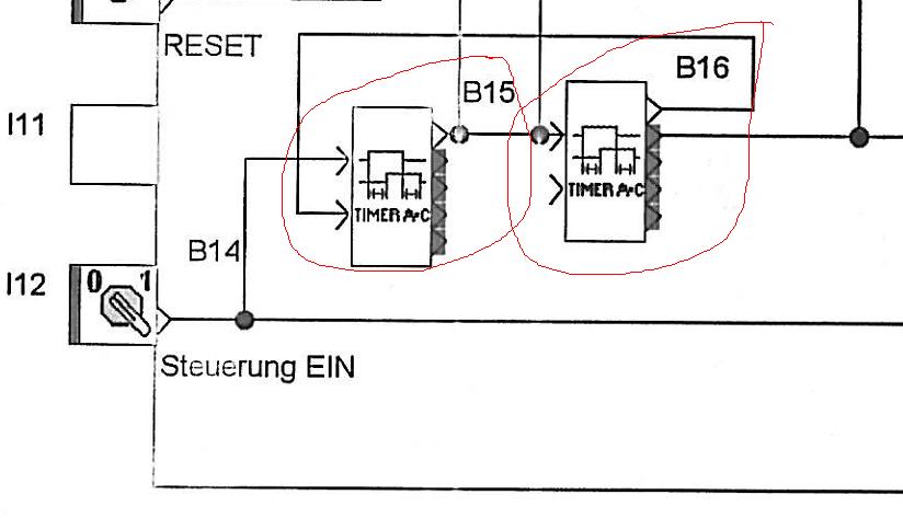

这种图怎么翻译成电路啊?
急啊~!
哪位大侠指点一,二,三~~!

帮我看一下这个西门子逻辑框图中的B15和B16是个什么 元件?

应该是计时器吧.

计时器在LOGO里也有好几种的。。。用的是那一个啊~~?
这图怎么能看出来??
我从西门子下载下来的LOGO软件,怎么联不LOGO控制器呢~!

B15和B16我也认为是类似计时器的元件 。
但是这个两相同的计时器连线不一样。
LOGO里的计时器有好几个。
是用哪一种呢?

应该是 通/断开延时

下载到电脑上,用LOGO!编程软件转换成梯形图,这样容易看得懂。

软件连不上,是因为你现在用的LOGO!版本较高,可能是OBA6的,软件需要升级

哥們啊,我本沒 有原程序 的。
這個只是一個PDf文件 國外給的。。。。
要按此邏輯關係來做LOGO程序~!~~~!~!
