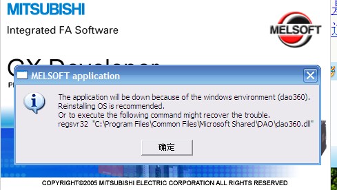

截屏图片,
为何我的电脑里安装了GPP软件却无法用呢, 给出这 (图片在附件里) 样的提示,请高手们帮帮忙吧。

你的操作系统的原因,精简优化过的,重新注册一下DAO360.DLL看看,
