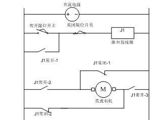

描述:马达在运动的工程中碰到限位开关就往相反方向走动

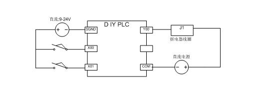

描述:用PLC控制的梯形图
描述:PLC外围接线图

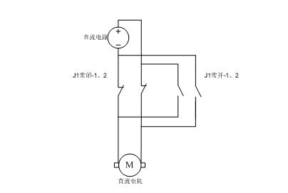

描述:用PLC控制的电动机接线图
所谓顺序控制,就是“按照预先确定的顺序使控制动作一步一步地进行下去”的控制也就是说,让机器事先把要进行的动作次序正确地记忆下来,人只需要供上电源,剩下的事情机器就会自动去完成。其特点是具有记忆动作顺序和判断功能的装置。下面我用一个往复运动来简单描述一下,先从常规的继电器再到用PLC梯形图控制。
