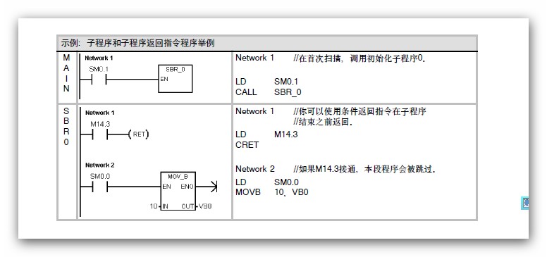

S7-200从子程序有条件返回指令是什么指令。是(RET),或(END) 。具体怎么编程。

CRET
系统手册207页。
