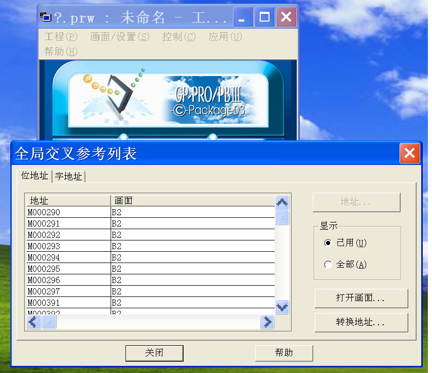

比如我想查询一个画面中是否用到位地址:L560,怎么才能快速查询?可以象GX编程软件一样快捷吗?

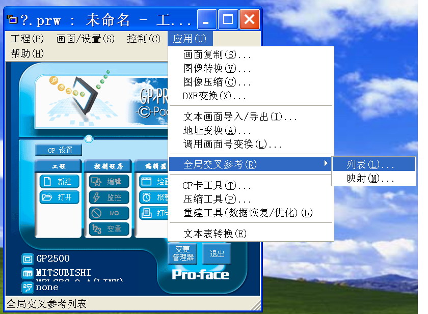

可以的,在工程打开画面-------应用--------全局交叉参考-----列表

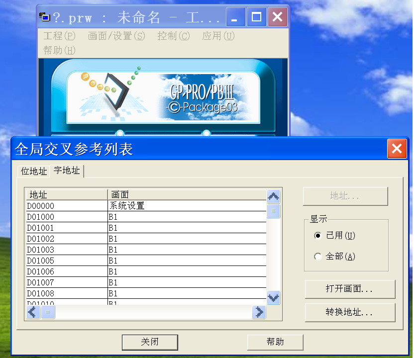

帮人帮到底
步骤如下:
1 \
2位地址\
3字地址\
