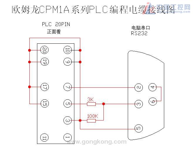

发一个TPM1A 的编程图 亲测可用

前面也找了个不用电阻的图 但用不了 此图本人亲测可用 可能论坛有人发过
发一个TPM1A 的编程图 亲测可用
