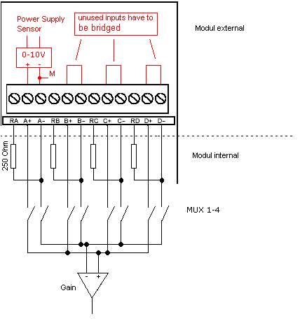

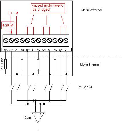

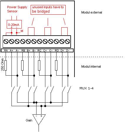

  如何将传感器连接到S7-200 模拟量输入模块(EM231,EM235)以及有哪些注意事项?
   回答:
   模拟量输入模块可以通过拨码开关设置为不同的测量方法。开关的设置应用于整个模块,一个模块只能设置为一种测量范围。(注:开关设置只有在重新上电后才能生效)
   输入阻抗与连接有关:电压测量时,输入是高阻抗为10 MOhm ;电流测量时,需要将Rx 和 x 短接,阻抗降到250 Ohm 。
   注意:
  为避免共模电压,须将M端与所有信号负端连接, 未连接传感器的通道要短接, 如下列各图。
  下列各图是各种传感器连接到S7-200 模拟量输入模块的示例
  图1: 4线制-外供电-测量
  图2: 2线制-测量
   为了防止模拟量模块短路,可以串入传感器一个750 Ohm电阻 。它将串接在内部250 Ohm电阻上并保证电流在 32 m A以下。
  图 3: 电压测量

   如果你使用一个4-20mA 传感器, 测量值必须通过编程进行相应的转换.
  输入转换: X=32000 *(AIWx – 6400) /(32000 – 6400)
  输出转换: Y=计算值*(32000 – 6400)/32000 + 6400

  为什么使用S7-200 模拟量输入模块时接收到一个变动很大的不稳定的值?
   回答:
  1.你可能使用了一个自供电或隔离的传感器电源,两个电源没有彼此连接。这将会产生一个很高的上下振动的共模电压,影响模拟量输入值。
  2.另一个原因可能是模拟量输入模块接线太长或绝缘不好。
  补救措施:
  1.连接传感器输入的负端与模块上的公共M 端以补偿此种波动。
   注意:
   事前要确定,这是两个电源间的唯一连接。如果另外一个连接已经存在了,当再添加公共连接时可能会产生一个多余的补偿电流。
