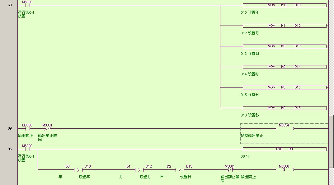

2012年1月8日9点PLC 就禁止输出的程序,看得懂就送上 解除禁止输出的程序,我自编的,上次求这个程序,有很多人说不道得,但你们不知道我们的程序被人用了不给钱是多么难受的一件事

支持一下,希望楼主把这一程序做得更加隐蔽一些。

把程序分开,隐藏在程序中的各个小分段之中,不容易一下子被看出来,不然,你写了人家不会删啊?

对付赖帐就只有这样了,

加密,看了程序就可改

太明显了哦,一看就懂。

最好是触摸屏和PLC配合加密使用

把程序写到FB块,在FB加密就好点

应该分开来写,那样不容易看出来。

不用这样,我的做法是用计时,到时间从一个输出接一个继电器自锁。断开PLc的电源和电池,这样一会程序就自动清空了。

除非你的PLC的密码别人解不开。要不就没什么用了。
