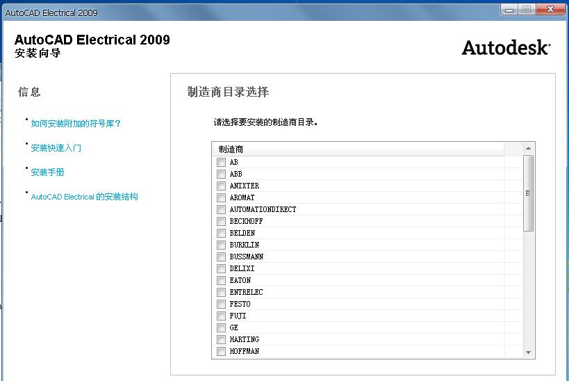

AutoCAD电气版安装时有一个“制造商目录选择”的界面,我当时安装没有选几个就安装了,现我想多加载一些没有的“制造商目录”,该怎么加载?

在开始---设置------控制面板--------添加删除程序-----------修改。。。。。。。。。看看,如果还不行,那就卸载重装,还不行,重装操作系统吧,绝对能行的。

不知道 你是否明白我的意思~!
我只是想重新加载以前安装时没有选 上的“制造商目录”,
这要求不高吧·难道CAD要重装?

在开始---设置------控制面板--------添加删除程序-----------修改------------然后如图:选取1

感谢高人~!
