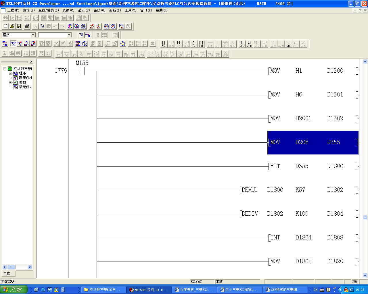

三菱FX2N浮点数指令为什么下载进去会PLC报错,程序见附图

32位指令要占用4个寄存器的,所以要把寄存器相隔4个使用。
