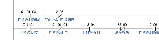

请教各位,这一次用CP1H 40点,需要输入扩展, 输入点2.04怎么和1.01不一样,没有主动加前缀 I:

就是这样的 不影响运行

两个显示都是一样。意思完全相同

只对本体的IO加前缀,扩展模块不加。
