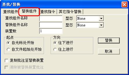

台达编程软件2.12里面怎么替换装置啊?怎么点替换就像查找一样啊???????还有怎么插入一个单元格,比如后写了一些输出,在前面要加个限制条件,用CTRL+C, CTRL+V提示 空间不足,郁闷ING。。。。。

1. Delta的查找和替换都是用Ctrl+F快捷键呼出,如同平时用的Office软件一般,使用替换功能是也是这样,要选中“替换组件”进行相应设置,如图:
2. 增加条件时直接用指令输入即可,类似三菱。如果用CTRL+C, CTRL+V,注意不要将输出Coil也复制进来,否则粘贴的时候就会提示“空间不足”。
