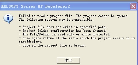

MT developer2打不开文件啦 显示如图::大家看看怎么回事

大家看看啊提供以下意见

MT2单个文件是打不开的,要有整个目录才能够打开的(在创建新项目时的所在目录)。

一般路径太长、语言版本不一致、软件版本不支持等问题!

不要用中文目录

打开失败了,你可能改了文件名。
