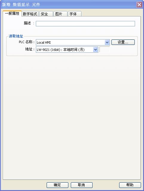

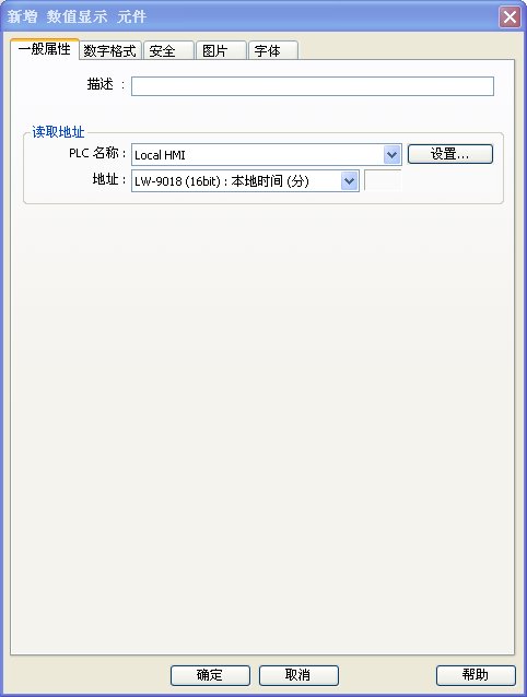

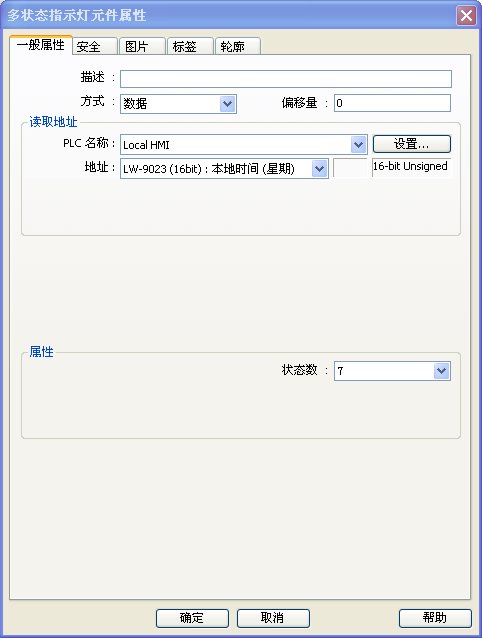

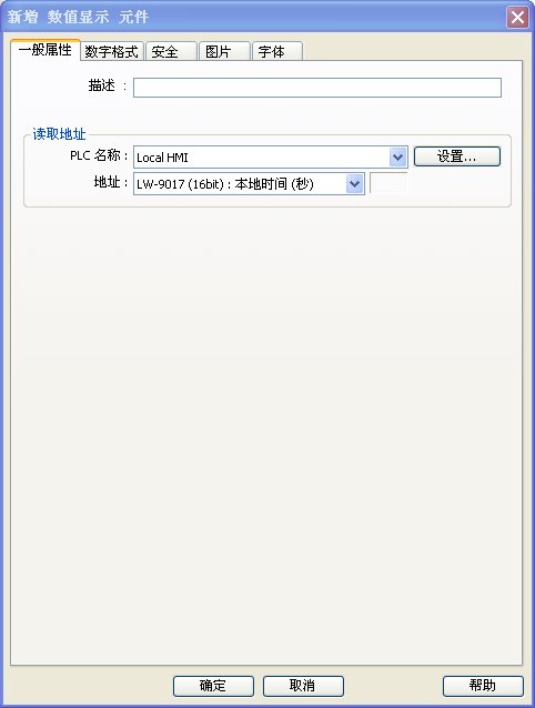

威纶6000型的:年 月 日 星期 时间 分别在那几个地址里,一下忘了。先谢谢大师们了!

年LW9015。月LW9014~秒LW9010

楼上的说的对头,
都是BCD码,要注意设置显示格式!!!
