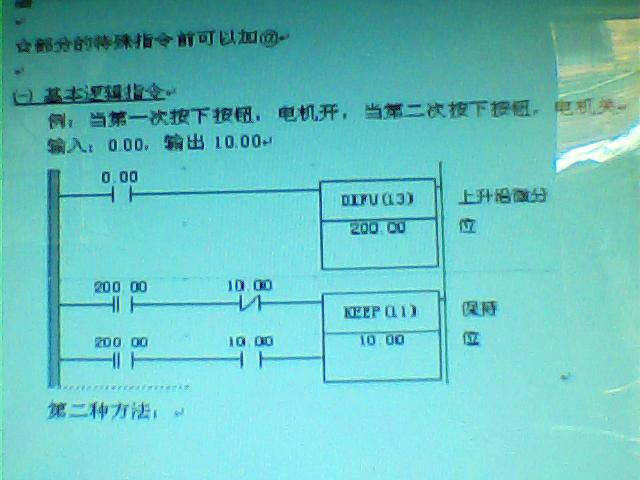

请问这个行的通吗?

要求按
一下启动,(要保持)。再按一下停止。谢了。
怎么梯形图不见?

发表于: 2010-10-05 22:47
还是不知道怎么把拍下来的放进来。求教。

发表于: 2010-10-05 22:49
就是这个。

发表于: 2010-10-05 22:51
引用第4楼郑开益于2010-10-05 22:49发表的 :
就是这个。
这种方法完全没问题。建议多看看OMRON的编程手册。编程手册可以在我发过的帖子中找。

发表于: 2010-10-05 23:06
但我的PC没输出啊,点也不亮,微分有反应,我写有END哟

发表于: 2010-10-06 00:06
可以参照一下我以前发的
http://www.ymmfa.com/read-gktid-4942.html

发表于: 2010-10-06 01:36
LD X0
ALT Y0
自己的事情自己做.

发表于: 2010-10-06 05:53
这么麻烦?

发表于: 2010-10-06 08:03
好像不通,一个取反控制而已,至于整那么复杂吗?

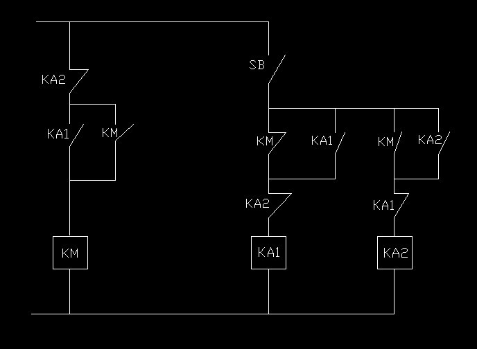

ztre
查看ztre的
发表于: 2010-10-06 08:05
请问这个行的通吗?
