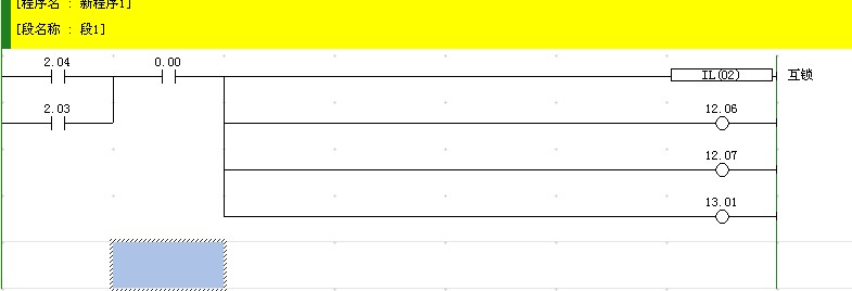

LD  00204
OR  00203
AND  00000
IL(002)
OUT  01206
OUT  01207
OUT  01301
多谢!

楼主所说的IL(002)互锁,在这里有必要用吗?按楼主的语句写的梯形图如下:

就算使用,也应该是IL(002)与ILC(003)成对使用啊。

多谢二位!本来是双釉线进砖程序。有两百多步。我就是互锁这步不会些。
语句表都写出来了,梯形图转换一下就出来了。

谢各位!就是这样错的

兄弟可以切换到语句表编程,然后再转换过来。

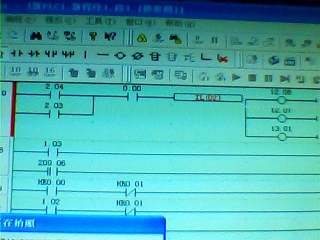

寫完IL後面應該不可以再加output 輸出吧。
所以程序显示出错了,1楼朋友按语句把输出写在前面了,我没有写过。还是想看看楼上的方法。

IL(002)与ILC(003)成对使用啊。只用IL是没有用的,
