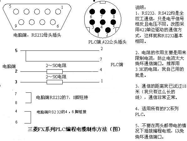

请问诸位RS232连接线如何制作,三线连接的,谢谢!
也就是三菱FX2N-232-BD和电脑RS232接口连接。

6楼  发表于: 2010-10-05 11:47
电脑的2跟FX-232的3连接
电脑的3跟FX-232的2连接
电脑的5跟FX-232的5连接
电脑的7跟FX-232的6连接
电脑的8跟FX-232的4连接

7楼  发表于: 2010-10-05 14:38
电脑的9针2,3,和PLC的2,3,线号交叉相连,5对号相连

    FX系列到计算机通讯电缆图纸,确认能用的。

    9楼  发表于: 2010-10-06 05:57
    亲自找了根三菱的专用线测了一下,和他们说的有些不同

    11楼  发表于: 2010-10-09 23:48
    三菱FX系列的PLC编程线有点特殊,电脑端是RS232,PLC端是RS422,比较稳妥的做法是把232的信号转换成422的信号.
    现在市场上有现成的别人做好的FX系列编程线,具体型号我忘记了,大概是35元一根,我买了一跟用了很久了,还可以
