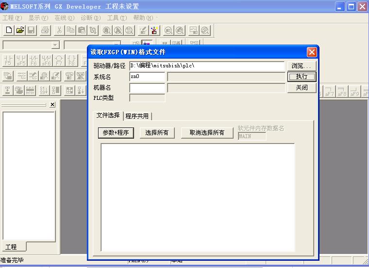

我刚学的,我用GX软件打不开以前用FX-2N编的程序,显示要输入工程名?请才大家帮一下忙。

是否用MELSEL-F FX编的?我也碰到过。

点击《工程》在下拉菜单中选取《读取其他格式的文件》就行了。

有些也许是用MEDOC编的,楼上的方法可以试一试

引用第2楼shuangxi于2008-01-02 00:18发表的 :
点击《工程》在下拉菜单中选取《读取其他格式的文件》就行了!
沒錯!
bmz081
查看bmz081的
发表于: 2008-04-08 17:30
然后怎么办啊?
