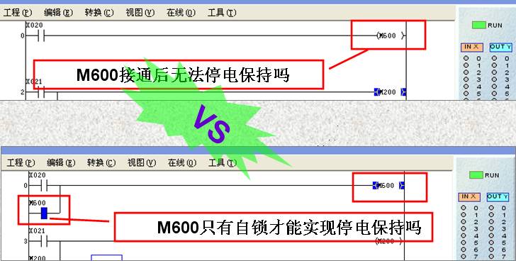

停电保持元件的使用也与程序的书写有关系吗?
是否所有的停电保持用元件在程序里都要这么用啊??

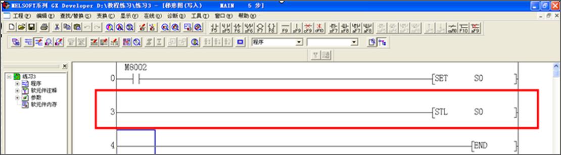

帮忙啊!刚开始学习程序输入
编程软件直接输入指令:stl s0后独占一行,
应该是靠左母线的啊,不知道是不是输入有问题?

你已经把说明书看完了吗?你要的答案就在它附近。
ydp
查看ydp的
发表于: 2010-10-04 20:07
在2-4附近

没有错 是这样的

STL,是独占一行,没错。

所谓的停电保持,就是PLC停电在得电时,这个软元件的状态还保持在停电没得电前的状态。

第1,2个M600,重新上电PLC判断X20情况,不能保持,用SET M600 停电保持, SET M499停电再上电OFF
