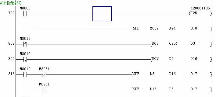

三菱FX2N PLC 用C251来收集X0 和X1的脉冲用于检测位置的变化,同时又要收集速度值,因为SPD的指令这个时候是不能用的。有什么方法来完成?我试了一种方法。差不多能解决,速度(D17的值)只是参考值。大家看看有没有不妥

如果精度要求不高,我想是可以的。不过用定时中断可能精度要高一些
