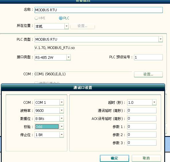

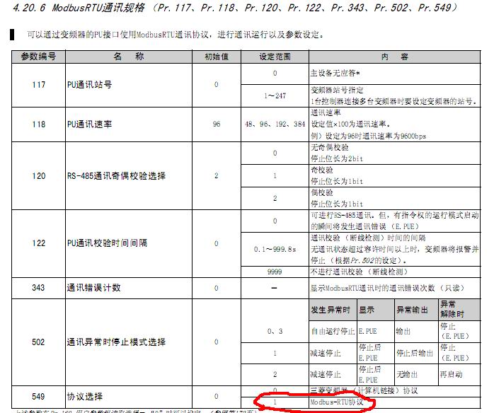

想把三菱变频器进行Modbus通讯,
看变频器PU口至少要4根线,但是RS485是2根线,如何接线?
触摸屏的设置是否如下?
变频器只是改了Pr549为1
