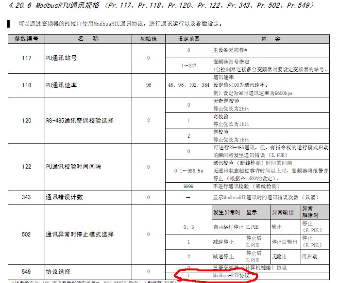

三菱变频器PU接口的RS485通讯的接法?

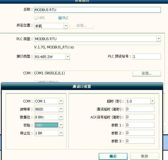

看变频器PU口至少要4根线,但是RS485是2根线,如何接线?
触摸屏的设置是否如下?
[变频器只是改了Pr549为1.

RDA、SDA和RDB、SDB分别接RS485的两个端子。我又看到过,不知记得对吗?建议你在查证一下。
