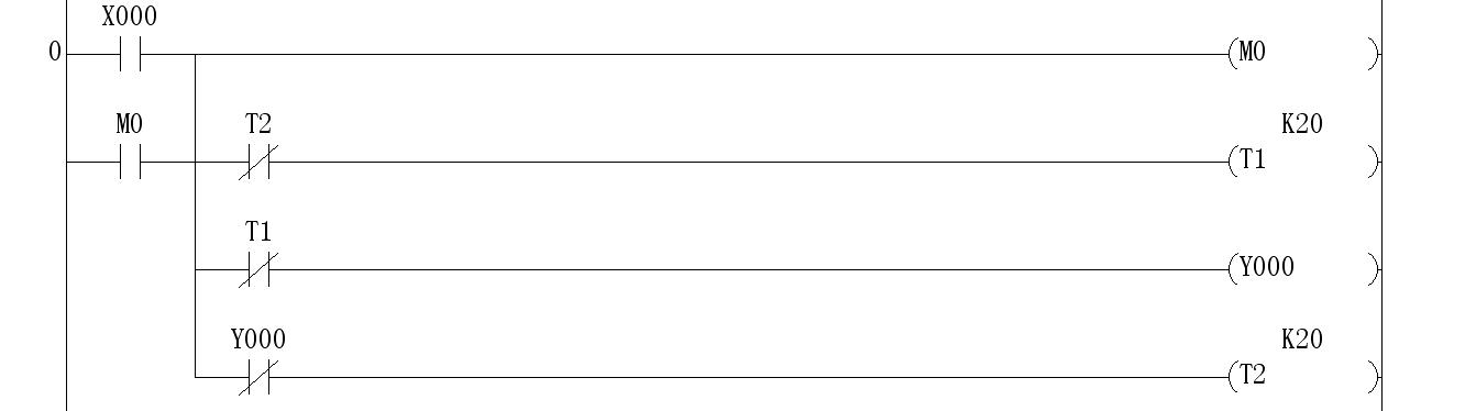

各位高手。我本来自己想写一个闪灯的程序。写出来后觉得应该按道理不会闪。但模拟是可以闪的。为什么呢?当X0有输入时。Y0就会一闪一闪的。
请解释一下软元件的动作顺序。特别是刚X0输入的时候。哪个先开始动作。感激!
李伟贤
查看李伟贤的
发表于: 2010-10-03 00:20
自己先说一下:当X0输入时,M0动作并自锁。 这时按道理刚开始继电器T2,Y0和T1同时得电。对!继电器Y0得电后Y000断开了继电器T2!这样T2就得等到继电器T1计完时断开常闭的T1进而让常闭的Y000复位而让继电器T2得电计时。 刚想明白的!真是够水的!打扰各位了!

用8012就可以了何必这么麻烦

偶也在这里闪一下,有许多方法叫输出闪,时间、计数、定时等等。

M8012 M8013 都行

这个可以有输出的,周期为4秒

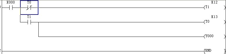

分析一下就能明白,是可以间隔输出的,一楼分析得没错
mm528421
40 个
150 点
663 分
在线时间: 50(小时)
2010-04-17
2025-12-02
查看mm528421的
发表于: 2011-02-10 11:17
我做闪烁电路都是这样做的~~~和你的查补多
亮1.3秒 灭1.2秒
