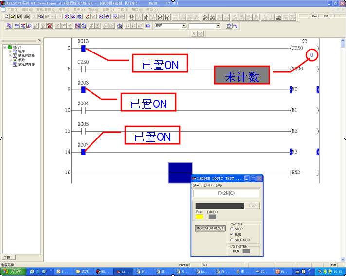

模拟后,强制X3 ON,C250计不上数,不知道该怎么弄,请指点!!
是程序有问题,还是软件有问题啊?

先不说能不能模拟,首先请仔细阅读手册关于高速计数器的用法

看过了,你是说程序里X3,4,5,7的使用吗?只有LD X13 OUT C250 K2
LD C250 OUT Y0
一样不能测试,请指点

高速计数器是不能模拟的。 好好看看编程软件手册吧!

模拟软件部支持高速计数器

我在看程子华的 《PLC原理与编程实例分析》上面没有提到 高速计数器能不能模拟

软件根本就不支持高速计数器模拟。2年前鬼子的手册里就提到了。

C250有指定的输入点的,能不能模拟我没试过

用X0试试看,

根本就不能模拟,那本编程手册一点都不详细,我有一本,很多指令都没有介绍。
