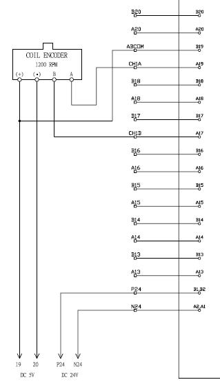

1,编码器如何接到Q系列PLC。
2。如何编程,用的是什么指令。
3。我用A。B。Z3个脉冲的编码器,要Z零脉冲到开始计数要怎么编程。
三菱的没用过,看手册不怎么理解,希望高手指点下,谢谢

一般使用Q系列的PLC,ENCODER要外加模块.
ENCODER的输出方式分為,开集极与差动式及PNP与NPN
所以三菱的模块,就有所不同,QD62D[E]
1.附图供你参考[之前我做的项目]
2.使用[U?\GXXXX]指令把QD62D[E]的BUFFER移动至QCPU做运算.
  宣告模块方面,做在QCPU INITAIL上,开机只对模块宣告一次.

只能用高数模块吗,不能用X40-S1的模块来输入脉冲计数吗
houjunli12
我爱工控
发帖数量: 135 个
工控威望: 488 点
下载积分: 828 分
在线时间: 127(小时)
注册时间: 2009-11-20
最后登录: 2019-01-26
查看houjunli12的 主题 / 回贴
7楼  发表于: 2010-09-29 11:40
我这里的最快速度是1.2秒一转,用X40-S1应该足够了,不知道X40-S1外接图怎么接,程序里需要怎么设置X,FX不是高速计数的时候自己规定的X1,X2,X3被高速用,那Q系列的X40-S1程序里需要怎么设置,要用什么指令呢

1.2秒一转,你的编码器的是多少脉冲?若是1000的,还是要用高速计数模块,虽然X的响应时间足够快,但是要算上PLC的运算时间就不够,用X40-S1,在PLC参数中设置输入的响应时间设为最高,其他的就与应用输入点来对待,Q系列输入模块是不带高速输入的,与编码器接线时用计数器的话,不能应用硬件复位的,要软复位的,这个就限制了输入点的速度响应时间。
