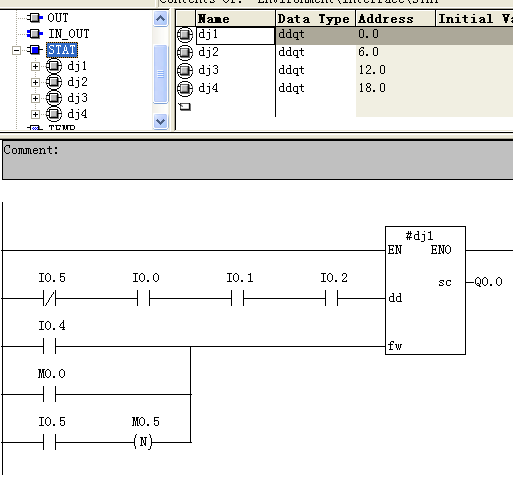

传上一个我学到的单按钮启停程序,供 童鞋 们参考哈
在FB中做的,程序就不传了,自己做一下哈。。。。

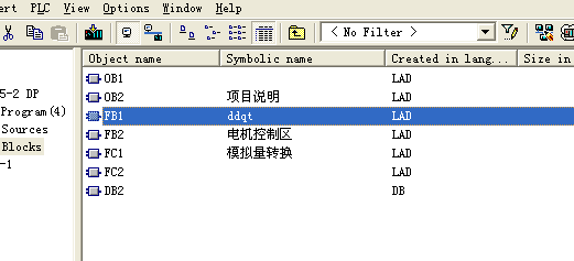

其实第一幅图就是单点启停的公共块FB1,以后只要调用它就OK了

你写的太复杂了,其实很简单的!
探讨一下如何?

用一个脉冲型的自加一指令取存储器的最低位就OK了
