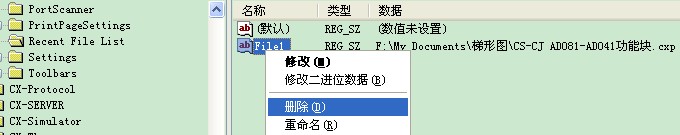

请大家帮帮忙!
打开的历史记录怎么删除啊!

是欧姆龙程序历史记录!

三菱PLC!~
和松下PLC也一样怎么删除"工程"内最近几个历史记录!
谢谢帮忙!

这个可以在注册表里面删除的,或者编写批处理也可以,任何一个编程软件的历史记录,都可以在注册表里面删除的。

只能用8楼的方法了。
