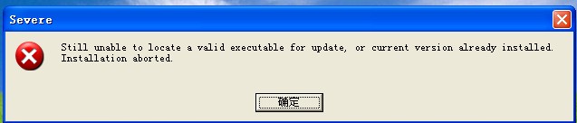

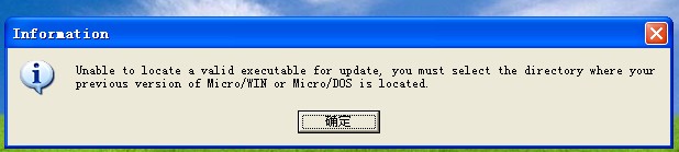

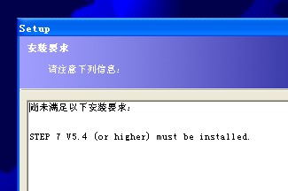

我下载了好几个西门子PLC的编程软件怎么一个都安装不了,请各位网友指点,谢谢!我安装时出现些提示,图片在附件里。

200和300的都有啊。。。
这是因为您下载的软件都是升级版,需要先装上个老版本的软件,然后在此基础上进行升级时才能用到您下载的软件。
其实也可以直接安装,您只需要上网搜索两个软件的直接安装补丁即可。
对于200:
http://www.ymmfa.com/read-gktid-30905.html
对于300:其实您可以直接找到STEP7所在的文件夹,点击里面的SETUP安装即可。

STEP7在官方网站下载的安装包,现在中文版本是SP5的,,不过下载下来不能直接安装,,得先修改一个安装文件,不然他安装的时候会提示你系统没有安装STEP7 ,不能升级安装。修改配置文件后会跳过安装时扫描注册表。我一直在用。如果有想下载SP5可以到本论坛找,,我有上传官方下载链接。

你装的的升级包 guolibin 网盘上有个STEP7 V5.5的,安装很顺利,不过是英文的
