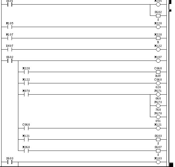

帮忙看看C060计数器为何不计数?

不会监控啊?

M200是控制C060计数器线圈的,在程序步进S602中,M200常开触点不会闭合,所以C060不能计数!
