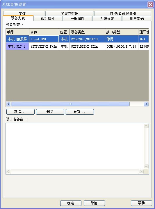

系统参数设置---HMI属性,选择对应型号,我一般选MT6070i/mt8070i/mt6100i/mt8100i(800x480)

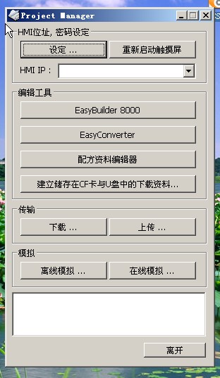

怎么我的EB8000打开是这样的啊。请问9楼的大师您的软件是哪儿下载的啊。

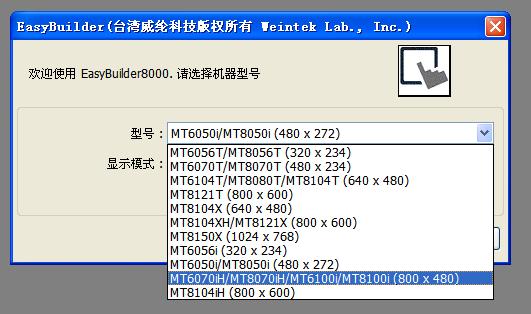

点新建,然后选择 如图,如果没有,重新去下个吧.
