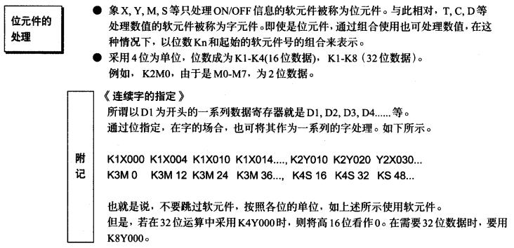

现在看到一程序里有这样的一个指令
BMOV K4M600 D988 K4
k4m600是一个怎么的意思?请各位解答一下,谢谢

K4M600是指从M600到M6XX呢,想知道这一个软元件。谢谢

发表于: 2010-09-19 09:35
引用第2楼mnbjkl于2010-09-17 11:38发表的 :
M600~M615

就是M600-M615的0,1数据传送到D988-D1013

楼上有误!
是:
M600~M615 到D988
M616~M631 到D989
M632~M647 到D990
M648~M663 到D991

位组合元件KnM600中的n是指有n组元件,而每组由四个位元件组成,所以K4M600是指从M600~M615这16个元件。
