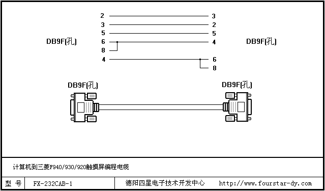

gt1275-vnba型号的触摸屏下载电缆怎么做?和手机充电器的一样吗?

有二种下载电缆,一是RS232线,另一个是USB线。
此连接线与GT1275相同

这个电缆我买的和链接F930的电缆型号不一样,不知道是不是2楼所说的那样链接,你自己试试吧,或者我帮你量一下
