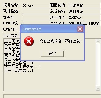

触摸屏禁止上载数据,如何解决!!!!!如图,如何解决

是不是画面里没有内容?
还是设置了不能上传资料呢?

下载的时候关闭了上传功能,所以找不到反编译文件,
触摸屏禁止上载数据,如何解决!!!!!
