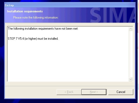

发表于: 2010-10-16 16:12
为什么 我装的时候会出现这个图片啊
有没有安装 步骤 ?

引用第5楼q605668560于2010-10-16 16:12发表的 :
为什么 我装的时候会出现这个图片啊
有没有安装 步骤 ? [attachment=47711]
我也是呀

那是因为你电脑原来没有安装过STEP 7 V5.4 的缘故,所以注册表里没有STEP 7 V5.4信息,解决由两种方法:1、先安装STEP 7 V5.4后卸载再安装SP5,2、这个方法对懂点电脑的比较简单,直接修改安装文件,就是在安装过程中跳过扫描注册表信息,那样的话就可以顺利的安装“STEP 7 V5.4 中文版的 SP5 官方”。两种方法安装完成后所有功能完全一样。这个安装包是西门子公司故意做的升级包假象,其实是可以全新安装的。
