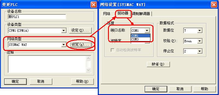

我编程序之前网络设置驱动器端口没选好,是COM5,但是了我的USB-232串口安装程序是COM4.我现在写好的程序打开后上传不了,选择自动在线提示无法连接.选择直接在线,又提示要关闭当前程序,重新创建一个程序.请问编好的程序打开后还能改网络驱动端口吗?从哪里改.谢谢!

可以设置,如图:

非常感谢版主.
