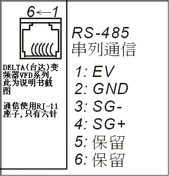

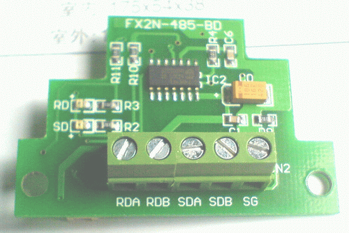

昨天做一个工程,使用FX2N_PLC与FX2N-485-BD再与DELTA(台达)VFD-B变频器通信,以前没用过这种变频器,搞到今天还没弄明白变频器端RJ-11的EV,GND,SG-,SG+与FX2N-485-BD通信板RDA,RDB,SDA,SDB,SG到底该怎么接线?变频器说明书上也没有说清楚.请问知道的同行能帮帮忙告诉我吗?非常谢谢!

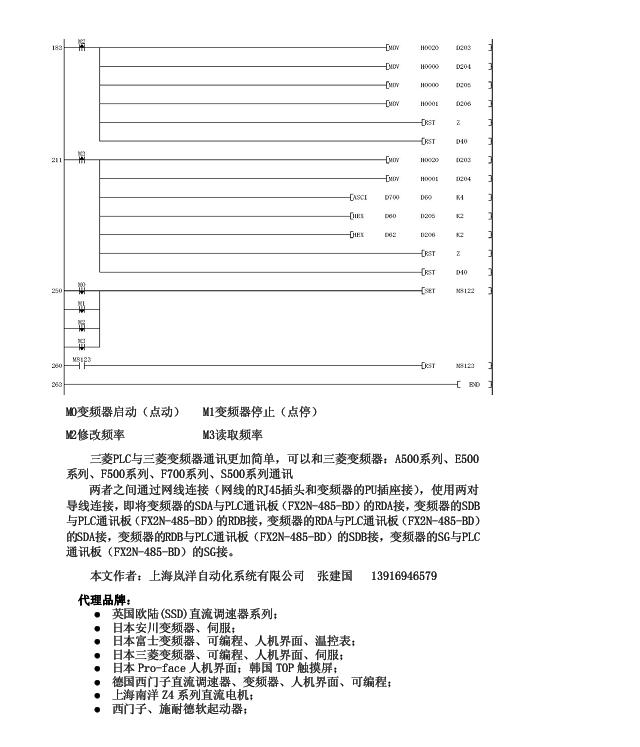

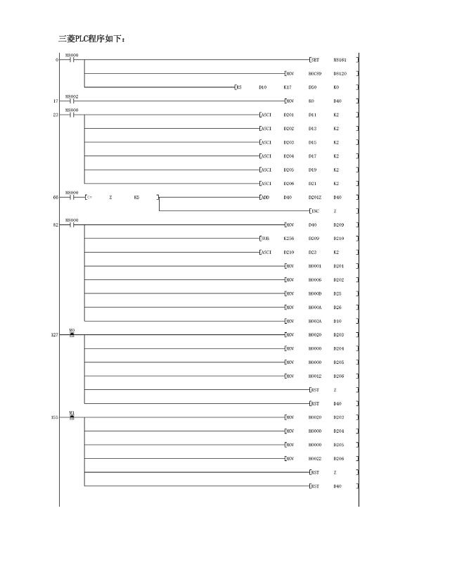

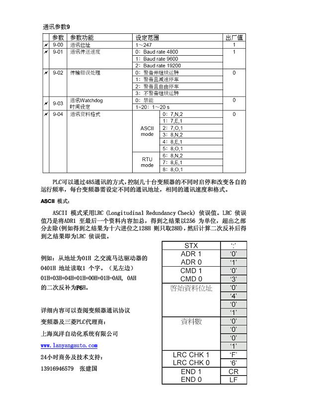

这是网上的一个例子,大家看看呀
三菱PLC与变频器通讯.rar
(240 K) 下载次数:498
黄金:+5(YMMFA) 助人为乐+5

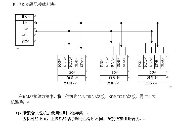

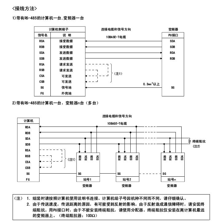

发表于: 2007-06-25 19:03
接线可以参考这个呀

wxh0734大哥,小弟看了资料,还是没搞定,能解答的详细一点么?

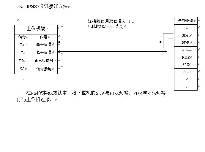

SDA.RDA________________SG-
SDB.RDB________________SG+
SG_____________________GND
保持每天一点小进步足矣。。。

发表于: 2007-06-28 23:02
这个可以了吧
