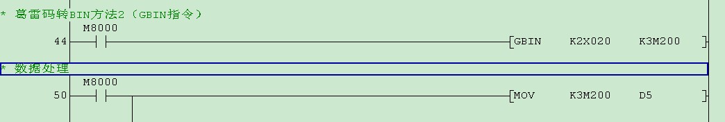

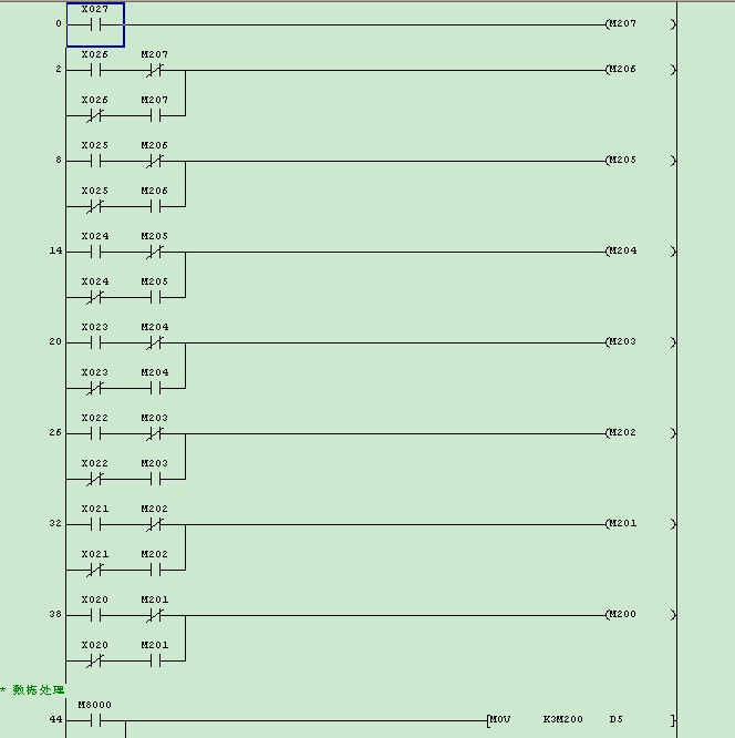

绝对型编码器做0-359度如何编程?
编码器安装在一根轴的一端,与轴同步,如何做角度的编程?有正反两个方向。并且要显示在触摸屏上。设备要求断电能保持原来的角度。请高手帮忙。谢谢。
编码器品牌无所谓,PLC和触摸屏都是三菱的。

    绝对型编码器自身就是停电保持数据的,直接读取编码器数据就可以了

    编码器读取做好了。谢谢各位的帮助。 是葛雷码转二进制的程序。

    还一种读取方法,6楼提供的参考。是葛雷码转二进制的程序。
    感谢xjjfs提供的程序参考。
