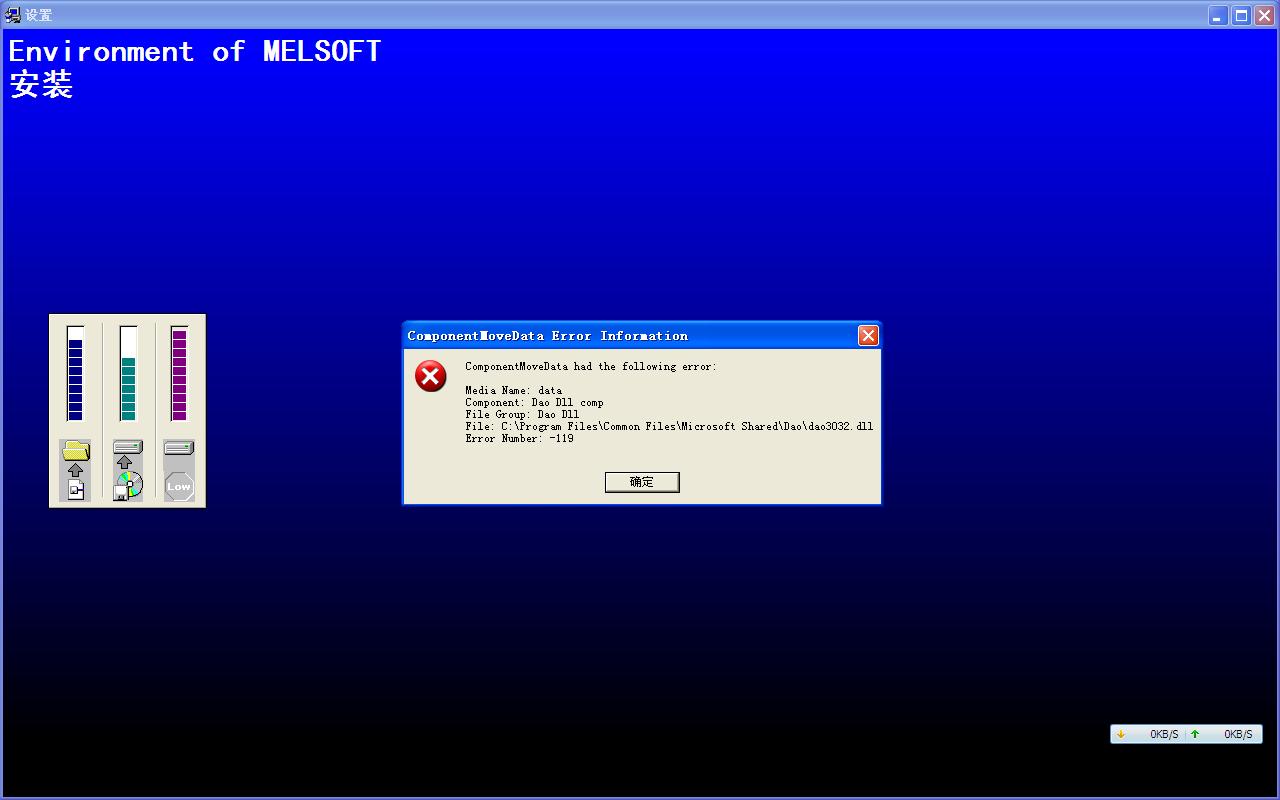

请高手看看,这是怎么回事!安装通用环境时出问题!

EnvMEL 这个先安装了吗?

EnvMEL 要先安装.在安装程序!

很简答呀,仔细看安装说明书,先装EnvMEL ,在装安装程序,最后安装仿真软件。

同意楼上,我也遇到过同样的问题,百度后才知道的
