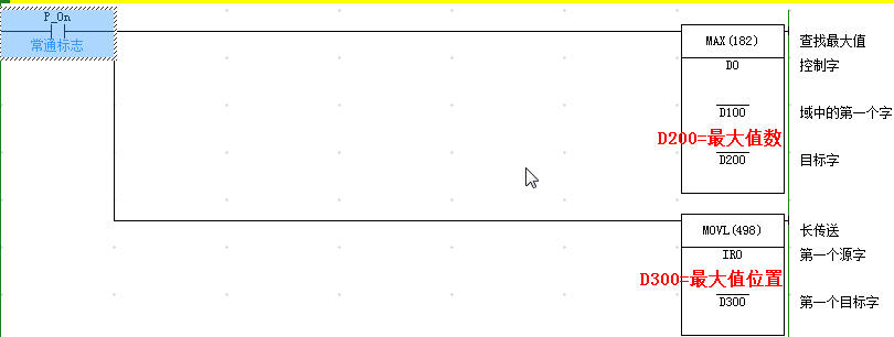

请教高手如何在CP1H读取变址寄存器的内容呢?我最近在用查表指令,需要读取IR00里的
内容,在内存里可以监控到I/O的物理位置IR00的内容为:00010065但不知道怎么去读取?基本应
用是这样的:我想通过查表格的形式读取内某个区域的D数据寄存器的最大当前值,并且要知道D的排序位置,并不是IR所指的00010065位置。

现在找到一种方法,用IR0传送到D301后,再与固定物理I/O比较可以实现,十分感谢
