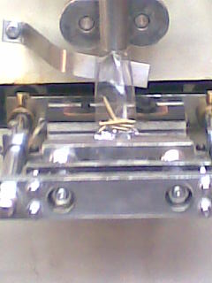

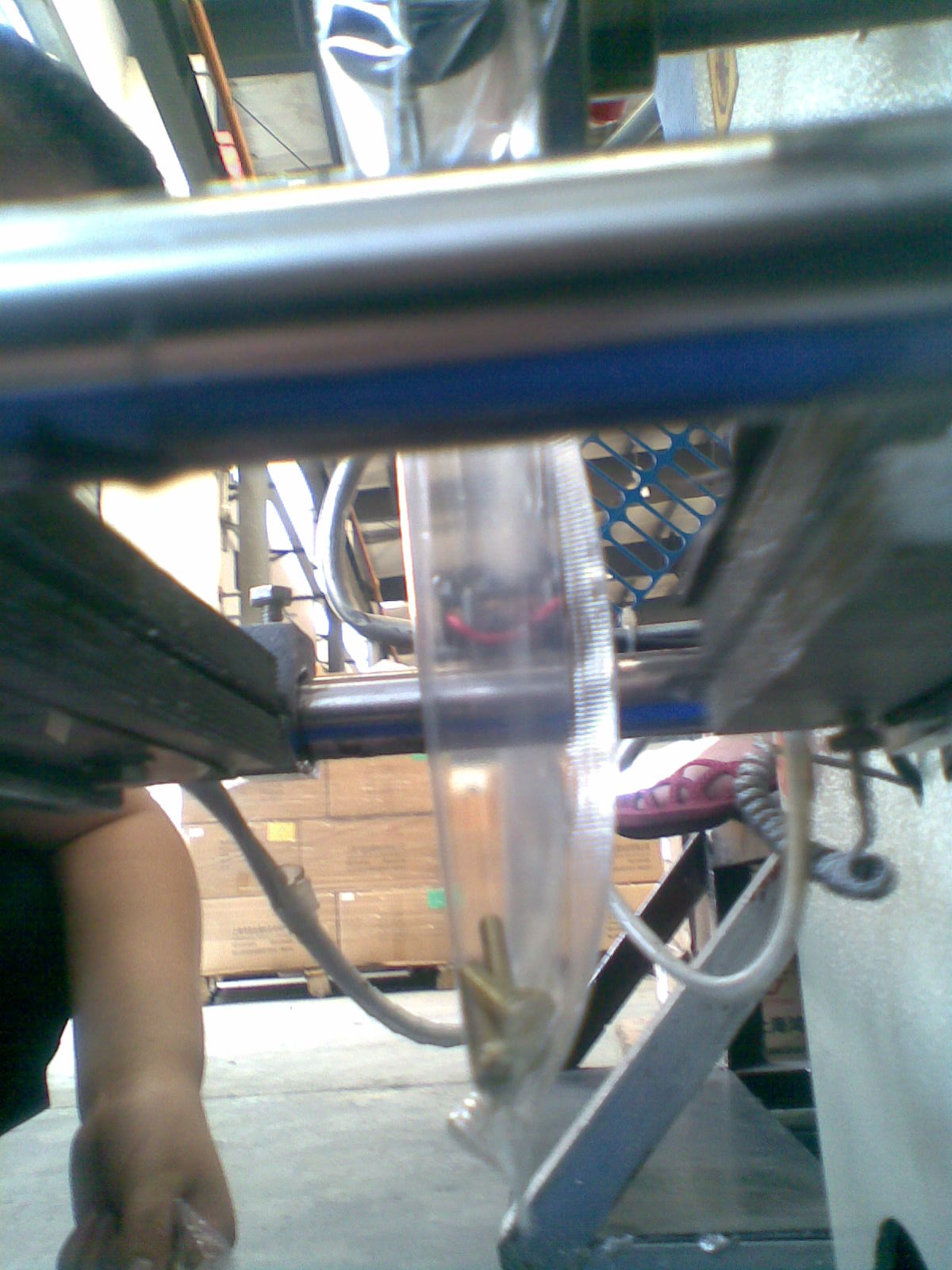

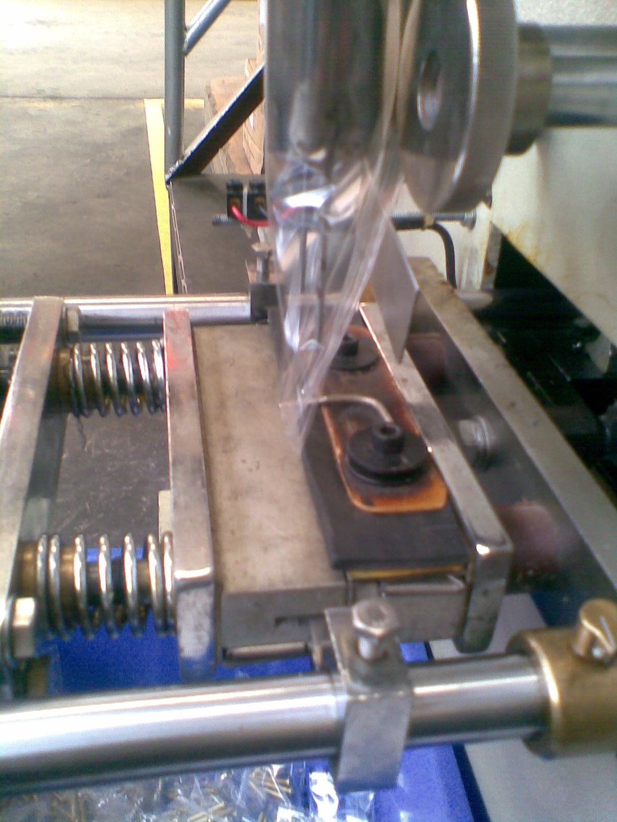

师傅们请教个问题 最近小弟公司买了一台小自动包装机 是用来包螺丝的 一个长60宽40三面封口的小袋子里 问题是当五个不一样长的螺丝掉到袋子的时候 有时会两个螺丝叠起来 这样一来总高度就增加了不少 当封口剪断时因为叠在上面的那棵螺丝会把刀和发热片撞坏 小弟想问师傅们能用什么接近开关来区分那个叠在上面的那个螺丝 用对射的光纤不行,因塑料袋能折射光和那个螺丝会偏 没有精度 不知道有没有直径在5CM的圆接近开关吗?把那个小袋子会套在里面的那种 有没有像个叉子一样的大的接近开关?
师傅们帮俺想想办法了 急急急

是不是解决不让螺丝叠起来高度就增加比较好呢!

就是这玩意

不让它叠起来有点难 虽然机率万分之一

下面的情况

代子长点就可以了吧

这谁不知道哦!关健是如果一个螺丝的长度是50 叠起来就要100MM啊 老板可不干 那袋子有点贵

哪种包装机可以加个震动器,那样应啊是可以解决问题

下料的那个管子本来就有震动,可还是有

我有个想法不知行不行,在袋子下面装个气缸向上推一下
