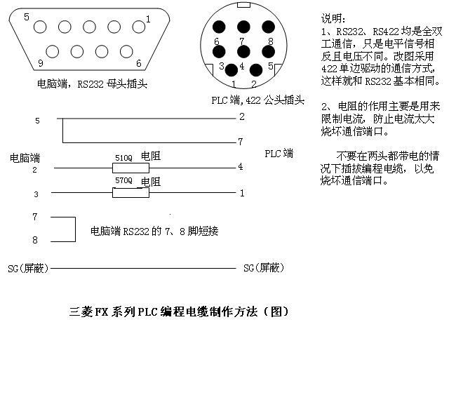

FX通讯电缆制作

我已试用过.很好

谢谢各位,我已制成了,很不错!

非常感谢!楼上
的兄弟
