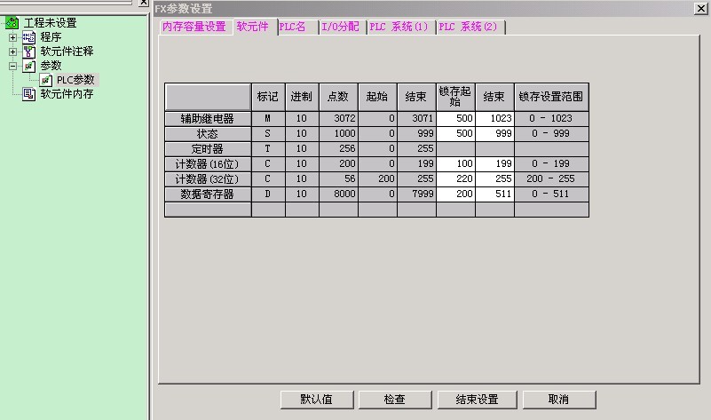

在使用三菱PLC编程过程中,发现一般继电器不够用,查询编程手册时得知可以将保持用继电器变更为一般继电器,但没有说明如何设置,请各位大大能抽空指点一下,多谢!!

在PLC参数

或上电M8002 ,ZRST M500——M1023
